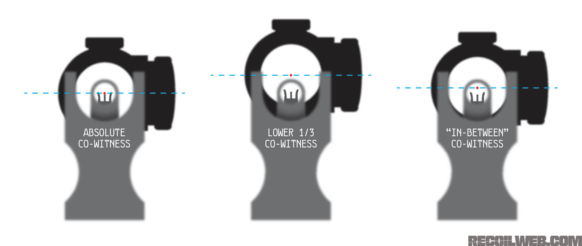

Višina montaže
Absolute co-witness.
[Image: Co-Witness-graphic.jpg]
Se pravi pika mora biti tam, kjer so ponavadi železni merki. Teh za športno streljanje v kombinaciji s piko ne uporabljamo, tako da ne motijo. Prednost te višine je, da imaš lahko na vsaki AR platformi enako pozicijo glave za vse merke (pika, železni merki, daljnogled…). Pika je tudi bližje cevi in s tem bližje točki zadetka.
