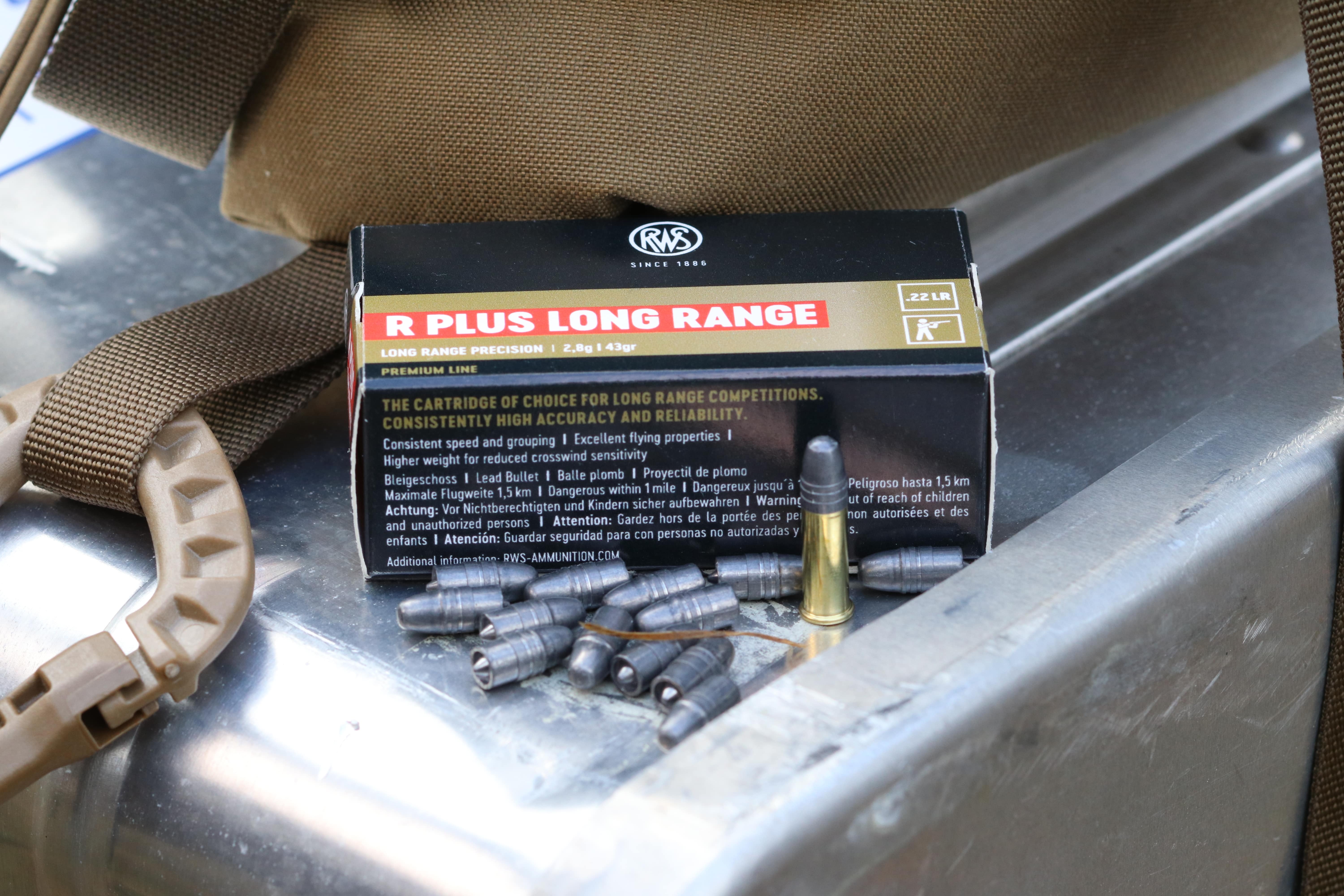

Lahko imaš boben z 180 naboji kot na MGV a načeloma ne bo koristno , kadar bo veliko pokanja bo predpisana menjava pa ,če jo rabiš ali pa ne , poleg tega se magazini večji kapacitet lahko v napoto .
Ena zadeva ,ki jo mogoče treba povdarit , uporablja se lahko samo standard velocity naboje pa z samo svinčenimi kroglami ,torej nič oplaščenih ali pobakrenih in/ali high velocity ,ti tako ali tako niso natančni , bolj je to pomebno če mogoče polatomat deluje samo na HV robo zaradi ciklanja.

Čemu pa je namenjena / koristna prepoved HV nabojev? Če so manj natančni je to itak v škodo morebitnega strelca, ki bi se zanje odločil in jih uporabljal? In če je to pač pripravljen sprejet..? :)
Odgovori
#11
Tarče so kovinske reaktivne,, reakcija tarč , odboji krogel , poškodbe nosilcev tarč  etc .
Izstrelki so sicer manj natančni a imajo tudi manjši padec kar je pomebno kadar se strelja različne razdalje.
več razlogov proti kot za  oplaščene /HV naboje  , na koncu pa itak ni pomebno zakaj važno , da velja za vse.
